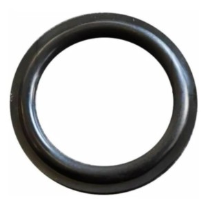

Le joint est une bague noire en caoutchouc située sur le rebord de la base du robinet mitigeur.
Retirez l’ancien joint, puis positionnez un nouveau joint équivalent.
