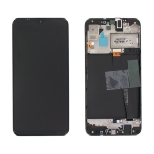

2 Remplacez l'écran de l'iPhone
  • Concentrez-vous sur la partie supérieure de l'iPhone : un cache métallique protège votre écran. Dévissez la caméra de l'iPhone puis déconnectez ses nappes avec délicatesse.
  • Dévissez puis retirez les différents caches métalliques qui vous empêchent d'accéder à l'écran.
  • Si vous avez une version antérieure à l'iPhone X, dévissez également la partie correspondant au bouton Home de votre téléphone. Déconnectez les nappes.
  • Placez votre nouvel écran avant de connecter les nappes. Replacez, puis visser les différents caches de protection correspondants.
Remplacez l'écran de l'iPhone Remplacez l'écran de l'iPhone Remplacez l'écran de l'iPhone Remplacez l'écran de l'iPhone Remplacez l'écran de l'iPhone Remplacez l'écran de l'iPhone Remplacez l'écran de l'iPhone Remplacez l'écran de l'iPhone Remplacez l'écran de l'iPhone Remplacez l'écran de l'iPhone
Repositionnez bien les nappes et les connectiques de chaque composant.
