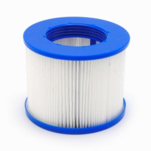

Le filtre a pour rôle de retenir les impuretés en suspension dans l'eau. Cet élément nécessite d'être régulièrement nettoyé pour garantir la propreté de l'eau.
Si l'eau de votre spa est trouble ou sale, cela indique que le filtre doit être nettoyé dans un premier temps. Selon la fréquence d'utilisation de votre spa, il faudra le nettoyer deux fois par semaine.
Si le problème persiste, le remplacement du filtre sera nécessaire.
Le filtre du spa est renfermé dans un boîtier en plastique incrusté dans le côté intérieur du boudin gonflable. Ce boîtier est amovible : il se retire en le dévissant de la paroi du boudin. Le filtre se trouve à l'intérieur du boîtier dont il faut dévisser la tête pour y accéder.
