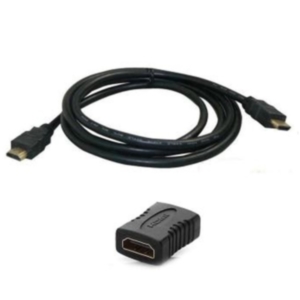

5 Vérifiez les branchements de votre imprimante
Si vous possédez une imprimante filaire, celle-ci doit être correctement alimentée et correctement branchée à votre PC.
  • Vérifiez que votre câble est bien branché d'une part à l'imprimante et d'autre part à votre ordinateur.
  • Vérifiez si votre câble n'a pas de défauts visuels, il peut être coupé ou brûlé.
