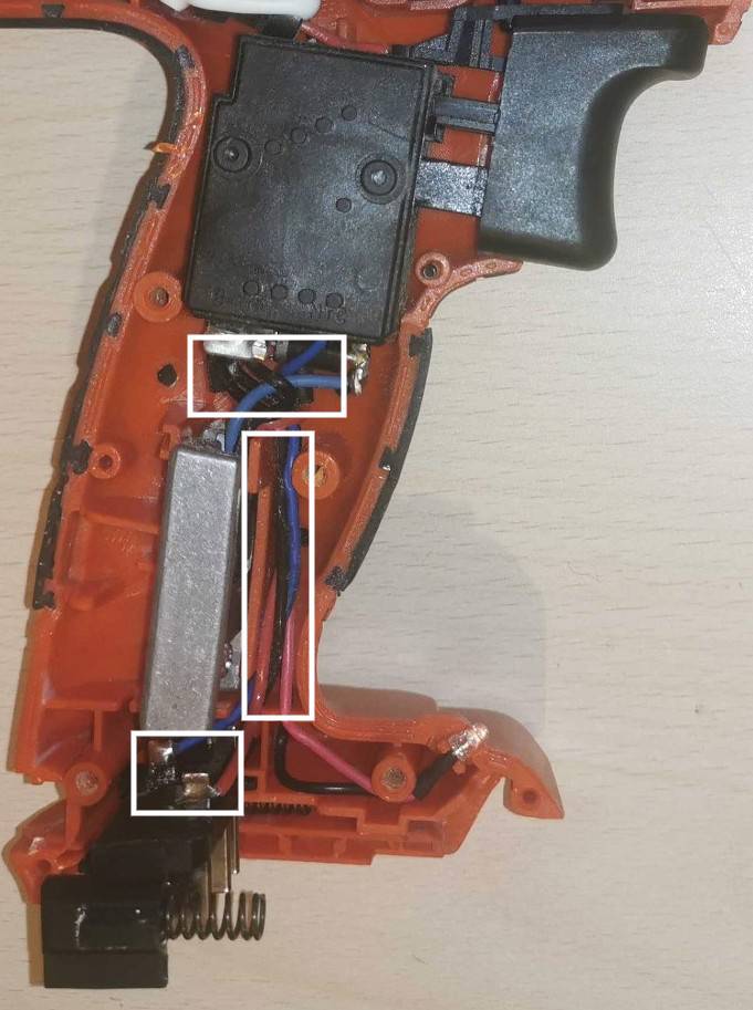

Il est possible que votre perceuse sente le brûlé en cours d'utilisation. Il faudra vérifier quels sont les éléments endommagés pour pouvoir les remplacer.
Observez sur votre perceuse s’il n'y a pas de zones brûlées qui pourraient être responsables de l'odeur :
1 Identifiez les zones brûlées

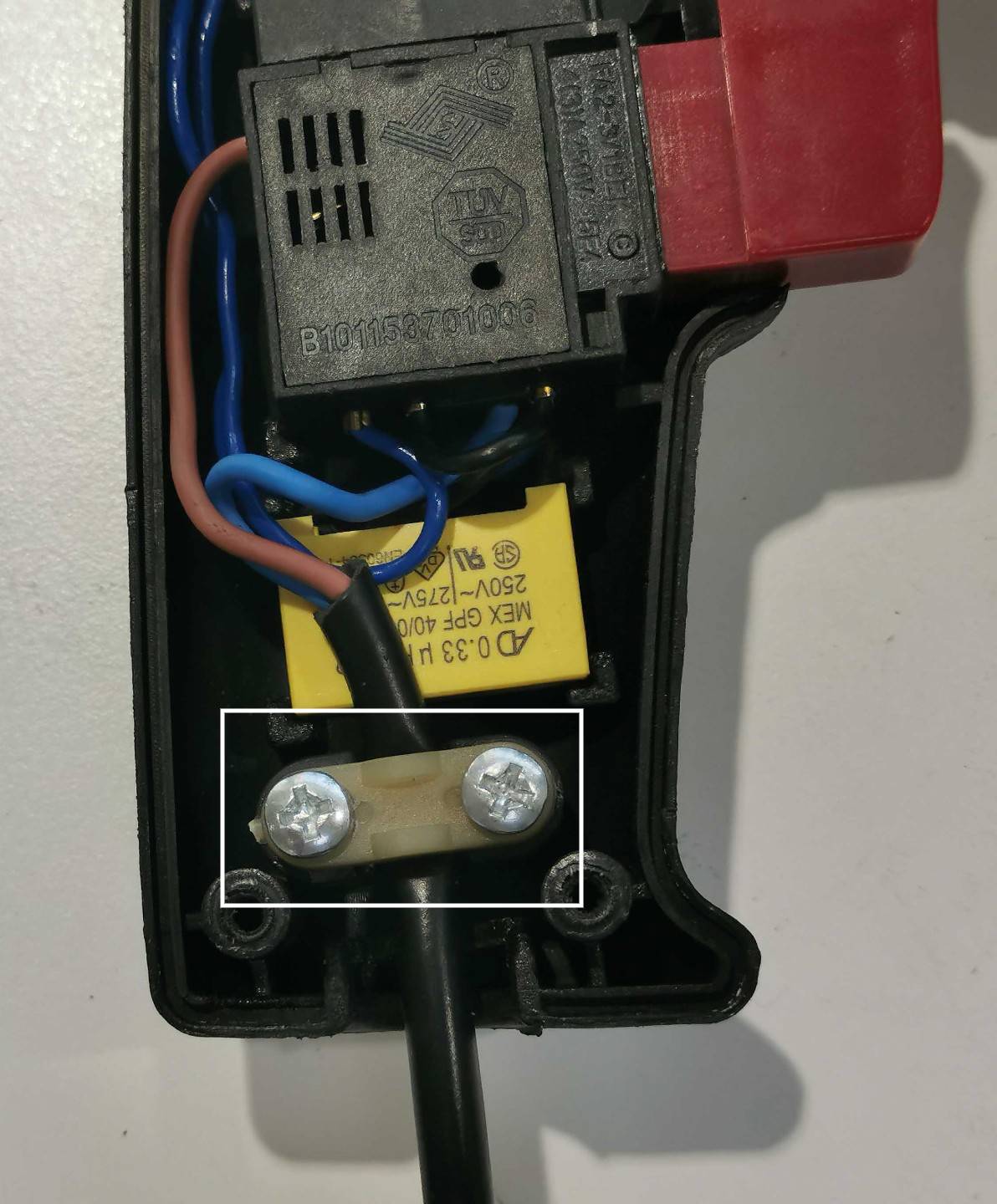

À l'intérieur de votre perceuse se trouvent des fils de connexions qui longent le bas du poignet de votre perceuse jusqu'à l'interrupteur et la carte électronique.
Le multimètre doit émettre un signal sonore ou afficher une valeur lorsqu'il est en contact d'un des fils. S'il n’y a pas de signal sonore lors du test, cela indique une coupure du fil.
2 Vérifiez les fils de connexions
