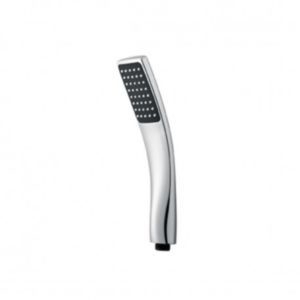

Si vous avez bien laissé tremper votre douchette, l'intérieur et l'extérieur seront propres et aucune tache ne sera visible sur la douchette. Si vous avez du mal à la nettoyer, vous pouvez remplacer la pièce.
2 Démontez et nettoyez la douchette
