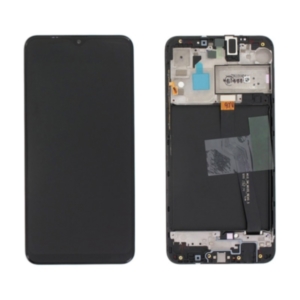

9 Remplacez l'écran
Comment changer l'écran d'un Iphone X (10) - Tuto
La manipulation à faire pour remplacer un écran de téléphone dépend beaucoup du modèle de l'appareil. Sur certains modèles, vous pourrez remplacer l'écran en retirant la face avant du téléphone, et sur d'autres il faudra d'abord retirer la face arrière et certains composants.
Il vous faudra probablement retirer la batterie et le châssis du téléphone, en retirant au préalable les connecteurs pour éviter tout risque de court-circuit.
Si votre téléphone dispose de la fonction FaceID, il faudra retirer la pièce correspondante pour remplacer l'écran.
Lorsque vous retirez les vis qui maintiennent les différents composants du téléphone, mettez-les soigneusement de côté, dans l'ordre dans lequel vous les retirez. Elles sont souvent de taille différente et doivent être placées à des endroits bien précis.
