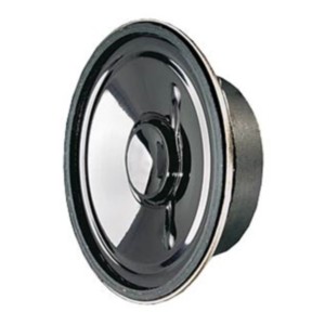

En général, un téléviseur est équipé d'une prise jack qui vous permet de regarder la télévision avec un casque audio ou une enceinte compatible.
Branchez un casque audio à votre téléviseur. Si vous arrivez à percevoir du son avec, alors c'est que votre téléviseur a un souci de haut-parleurs et qu'il faudra les remplacer.
5 Testez la prise jack
Comment décharger un condensateur de carte sur une télévision
6 Changez les haut-parleurs
