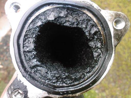

Il est probable que le pot d'échappement soit abîmé, il faut alors vérifier son fonctionnement.
1 Vérifiez le pot d'échappement

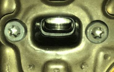

Regardez le trou qui donne directement dans la chambre de combustion, puis vérifiez votre piston.
2 Contrôlez le piston
