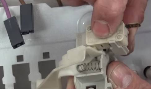

1 Vérifiez la sécurité de porte
La sécurité de porte est la pièce qui indique à l'appareil si la porte est ouverte ou fermée. Pour la tester, il faudra réaliser un test au multimètre sur le mode continuité.
  • Ouvrez la porte et contrôlez visuellement son état. Vérifiez aussi l'état du crochet de fermeture sur la porte.
  • Après avoir démonté la façade de l'appareil, repérez la sécurité de porte et débranchez ses connecteurs.
  • Placez-y les pointes du multimètre. Si 1 ou OL s'affiche, alors la sécurité est défectueuse et devra être remplacée.

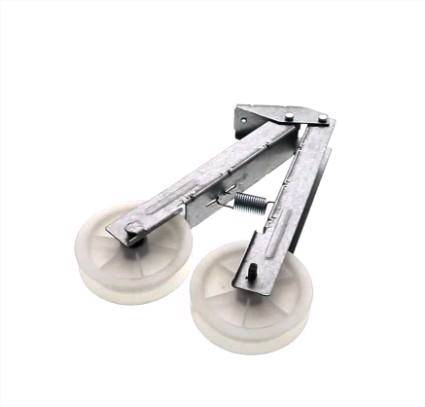

2 Vérifiez la rotation du tambour et la courroie
Comment changer la courroie d'un sèche linge
Vérifiez que le tambour du sèche-linge tourne bien, en l'observant durant un cycle de séchage ou en le faisant tourner à la main. Si le tambour ne tourne pas, le linge pourra s'emmêler, rester humide et non défroissé (il n'y aura donc pas d'eau dans le bac de récupération).
Si votre tambour ne tourne pas, il est alors possible que la courroie soit cassée ou enlevée.
  • Retirez une des parois latérales de l'appareil, puis inspectez l'état de la courroie : elle est située autour du tambour.
  • Celle-ci ne doit pas être coupée, fendue ou effritée. Si c'est le cas, remplacez-la.
